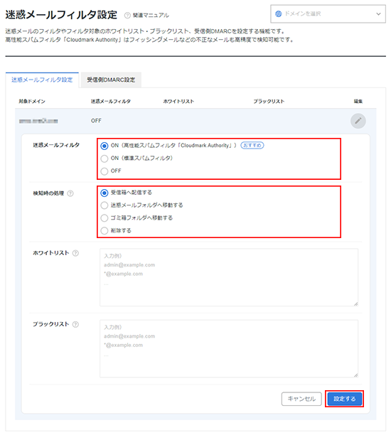

2. 各項目の設定内容を選択する
対象ドメインの右端にある[編集]ボタンをクリックします。
![迷惑メールフィルタ設定で[編集]を選択しているスクリーンショット](../img/manual/man_mail_spam_setting_2.png?date=2410)
[迷惑メールフィルタ]、[検知時の処理]を設定し、「設定する」ボタンをクリックすると設定完了です。
| OFF |
メールフィルタが無効になります。 |
| ON(標準スパムフィルタ) |
迷惑メール対策ソフトウェア SpamAssassin (スパムアサシン)が有効化されます。 迷惑メール判定基準は6段階から選択いただけます。 |
| ON(高性能スパムフィルタ「Cloudmark Authority」) |
迷惑メール対策ソフトウェア Cloudmark (クラウドマーク)が有効化されます。
※1サーバーアカウントにつき設定するメールアカウント数は1000個までとなります。 |
| 受信箱へ配信する(標準設定) |
迷惑メールが通常メールと同様に「受信箱」フォルダに配信されます。 |
| 迷惑メールフォルダへ移動する |
迷惑メールがWEBメールの「迷惑メール」フォルダに転送されます。 |
| ゴミ箱フォルダへ移動する |
迷惑メールが「ゴミ箱」フォルダに転送されます。 |
| 削除する |
迷惑メールが削除されます。 |
3. ブラックリスト・ホワイトリスト等の設定
迷惑メール判定を回避するホワイトリストや、逆に、常に迷惑メール扱いするブラックリストを設定することも可能です。
[ホワイトリスト]、[ブラックリスト]にご希望のメールアドレスを1行1アドレスで登録してください。
また、*(アスタリスク)を使用して複数のメールアドレスを指定することも可能です。
| メールアドレスを指定 | user@example.com |
| 独自ドメインを指定 | *@example.com |
| サブドメインを指定 (例:@test.example.com など) |
*@*.example.com |
| 特定の種類のドメインを指定 (例:@example.xyz) |
*@*.xyz* |
