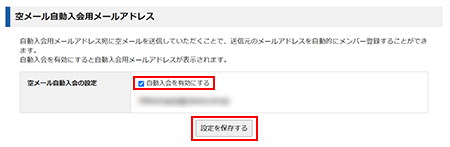

空メール自動入会用メールアドレスを利用する方法
自動入会用のメールアドレスにメンバーが空メールを送信することでメンバー登録をする方法です。
空メール自動入会用メールアドレスはメーリングリストアドレスの「@」(アットマーク)より前の部分に「-apply」を付加したメールアドレスとなります。
例:mailinglist-apply@example.com
メーリングリスト管理画面にログインしてください。
[自動入会機能]にある「空メール自動入会用メールアドレス」の「自動入会を有効にする」を選択し、「設定を保存する」をクリックしてください。
「空メール自動入会用メールアドレス」をメールもしくはX(旧Twitter)などのソーシャルメディアなどの任意の方法で周知してください。
空メール自動入会用メールアドレスがメールを受信すると送信元のメールアドレスを自動登録します。
